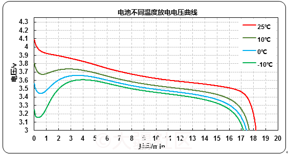

Um Phantom3 Batterie, zum Beispiel unter verschiedenen Temperaturbedingungen, die tatsächliche Verwendung der Flugzeug Entladungsspannungskurve in Abbildung. Je niedriger die Batterietemperatur, desto niedriger die Spannung der Zelle nach dem Start, bis die Batterietemperatur ansteigt, kehrt die Spannung langsam auf Normal zurück.
Wenn der Start mit niedriger Leistung erfolgt, dann ist die Batteriestartspannung niedrig, während die Batterietemperatur niedrig ist, wird die Spannung schnell niedrig gezogen, was das Risiko eines Spannungsmangels stark erhöht. Daher betonen wir immer den vollen Kraftflug.
